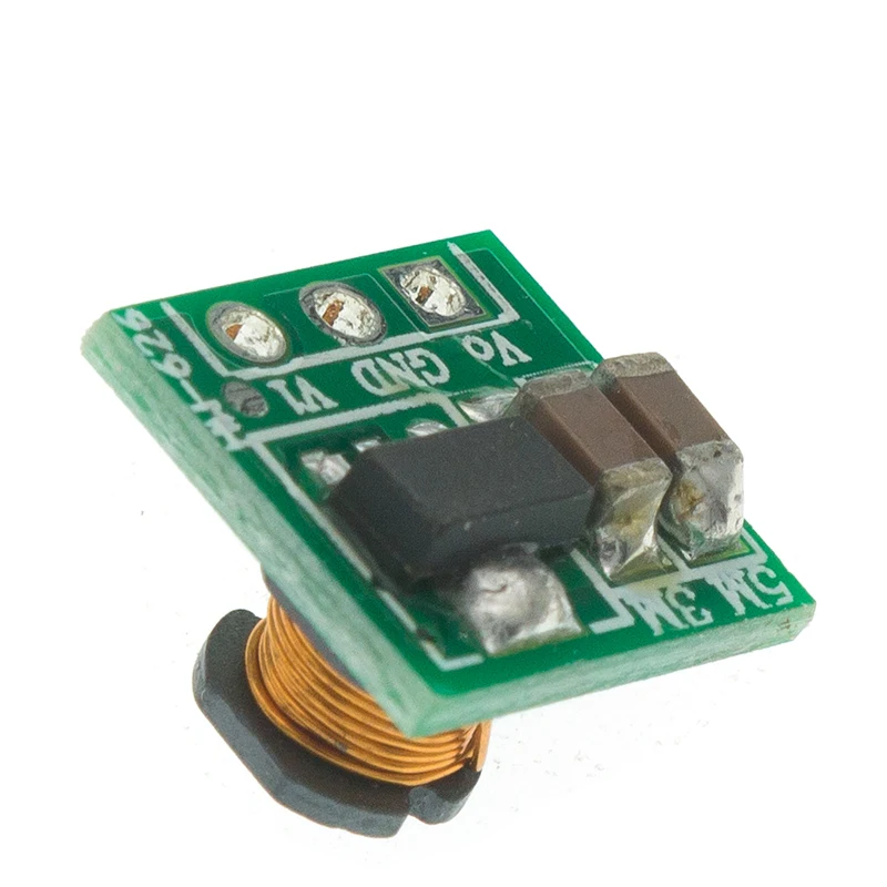

ESP teoretycznie działa na 3.3v ale realnie poniżej 3v i też wystartuje, a czujnik - może już nie ruszać. Powinieneś mieć jakąś przetworniczkę w górę - np coś takiego co zrobi z 0.9-5v stałe 5v https://pl.aliexpress.com/item/10050032 ... BXDYHc5Lt2

Nie chce modułów step up / down bo żrą baterię.
